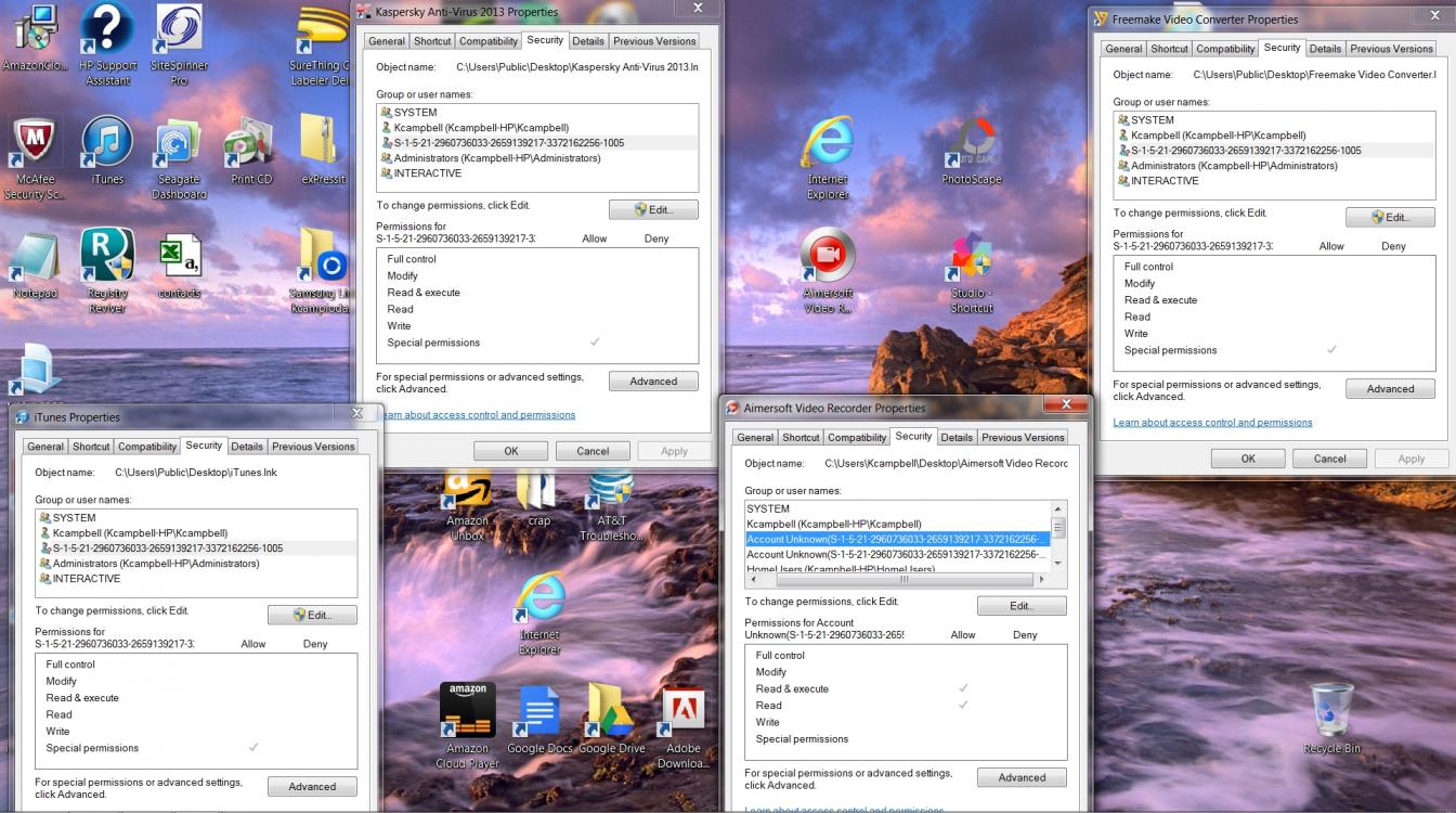

我怎麼能刪除此帳號未知(S-1-5-21-2960736033從我Grounp或用戶名?
提問人
Kevin Campbell
2014/08/15 22:26
0 喜歡
我開始前幾天注意到這個問題,我剛剛卸載像,品尼高Studio中的一些程序版本14,16和17.5保持工作室15,不得不重新安裝幾次得到它的正常運行。

嗨凱文,
這很可能是一個安全設置留下已刪除的用戶帳戶。這就是為什麼Windows無法檢索帳戶信息並顯示“未知帳戶”來代替。
參照你的截圖,你可以通過選擇未知帳戶證券上市下,單擊編輯按鈕,再選擇“未知帳戶”項,並擊中刪除按鈕安全地刪除引用。點擊OK,大功告成。
對於更永久性的修復,右鍵單擊我的電腦,單擊管理,依次展開“本地用戶和組”,然後單擊組。
你看右邊的窗格中,進入管理員或用戶。您將看到安全標識符(SID)從未知帳戶條目。只要選擇和刪除帳戶。你應該所有設置。
讓我知道這對你的作品。

嗨凱文,
進入開​​始搜索框中,鍵入註冊表編輯器。
滾動到:HKEY_LOCAL_MACHINE \ SOFTWARE \微軟\ WindowsNT的\ CURRENTVERSION \ ProfileList文件
如果單擊左窗格中的SID(安全標識符),在右側窗格中,轉到簡介的圖片路徑,它會顯示您的用戶名。
示例 :ProfileImagePath - C:\用戶\管理員。
如果你能匹配的SID,那麼你就可以刪除該用戶。
如果你沒有信心刪除正確的用戶帳戶,請不要刪除。
務必使您的註冊表或系統的備份還原點在註冊表進行任何更改之前。
我希望這有助於。
謝謝!

2018/04/21 14:00
您的評論非常符合邏輯,這就是為什麼我這麼做的原因,它允許我刪除該用戶,但是當我回到打開的屬性時,它會再次出現。
取消
2018/04/21 14:01
我需要告訴我,記錄的另一部分我應該刪除該用戶
